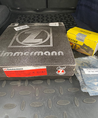

  17. revolutio55
    revolutio55 Новичок
    3 фев 2021
    71
    По весне менял я штатные передние диски/колодки по причине биения. Поставил диски Otto Zimmerman и колодки TRW. Остался очень доволен.
    Потом скакнули цены и задний комплект пришлось отложить.
    А тут глядь - цены-то обратно отыграли малость. И решил, что пора.
    Заказал в Exist, хоть его тут и ругают. Все пришло быстро и точно день в день.
    По ценам не знаю, меня устраивает. Хотя видел, что и дешевле можно.
    Тогда зачем Китай? И так уж бюджетно для премиума.
    Много времени уделил изучению вопроса, как выглядит неподделка. Прилагаю фото коробок. Оно не мое, но мои точь в точь.
    Номера деталей тоже на фото.
    Пока идет притирка, но первые 50 км уже сильно радуют.
    Повторюсь: штатные тормоза никуда не годятся, имхо.
    Знамя и MrDVP нравится это.

  19. MrDVP
    MrDVP Живу я здесь
    13 авг 2016
    1.115
    Q7 TDI 2016
    О)) узнал свой багажник)
    revolutio55 нравится это.
