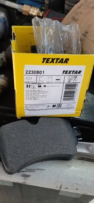

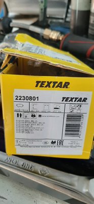

    Вообщем вчера поставил на зад вместо АТЕ керам,Текстары,еще не прикатывал,СТОшники мне сказали что к ним приезжали представители Текстара и сказали что есть гарантия от скрипа типа у них:Dкароче забился с ними,что если будут скрипеть,то поменяют мне на другой комплект:Dя их загрею с ДБА дисками,вот приеду в понедельник с охоты,возьму машину прикатаю:moderator:
    Если чо номера на экране,кому надо:beer:
    по цене 8500 колодки))) при ожидании 2 месяца,заранее заказал
