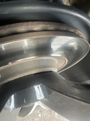

    Всем добрый день. Планировал менять задние диски с колодками, борт на дисках уже около миллиметра, не меньше. Был на сервисе, сход развал делал. Там ребята говорят, что можно ещё комплект колодок откатать смело. Проточить диски и откатать еще одни колодки. Что думаете?

    Я бы поменял, визуально диски уже уставшие да и выработка на вид уже приличная.

    3.272
    Q7 4M 16
    откатать можно. Точить нельзя.

    Примерно в таком же состоянии диски- насколько можно судить по фото.
    Послушал что сказал ОД, решил поменять. Сейчас сомневаюсь, наверно зря.
    Откатал бы еще комплект колодок.
    По фото сложно оценить. Нужно мерить остаток.

    Чё там мерить;), износ миллиметра по 3 на сторону, т.е. в помойку.

    Нету 3 мм. Где-то 1-1,5 мм

    Ну ладно уговорили, оставьте ещё на один комплект колодок )

    да там окалина, молотком постучать и будет 0.9 )
