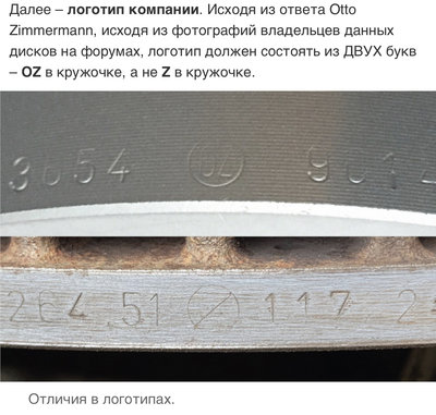

    Блядство…
    Диски приехали, по всем признакам - подделка.
    Ска, как же бесит, платишь не самые маленькие деньги, ждешь, потом, очень похоже, привозят левое говно..
  18. Rishat T
    Rishat T Участник форума
    3 янв 2014
    330
    Башкортостан респ.
    AUDI SQ7
    Печаль… как определили.?
  19. RomanSM
    RomanSM Живу я здесь
    26 июн 2020
    1.780
    Тюменская обл.
    В интернетах почитал и сопоставил ту маркировку, что на приехавших.
    Пример на фото.
    Мне приехало то что на нижнем.
