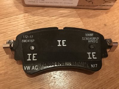

  3. Юрий222
    Юрий222 Живу я здесь
    17 мар 2016
    3.879
    Q7 TDI 2016г.
    Правда фото не моё, но пластины идут
      382,6 КБ

    видимо мне доставались не самые лучшие оригиналы)))) даже с завода колодки и диски я вшатал то посинения и колодки до запекания,думаю тут манера езды всеж таки
  5. Знамя
    Знамя Живу я здесь
    24 ноя 2008
    1.622
    Новосибирская обл.
    Q7
    пластины приклепаны к колодке

    меня вполне устраивал нибк за 3700р ... теперь он стоит 18 000.
    видимо буду наклёпывать )
