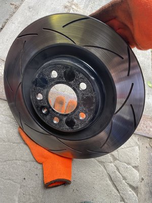

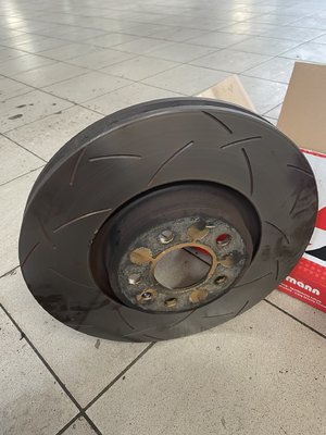

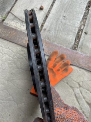

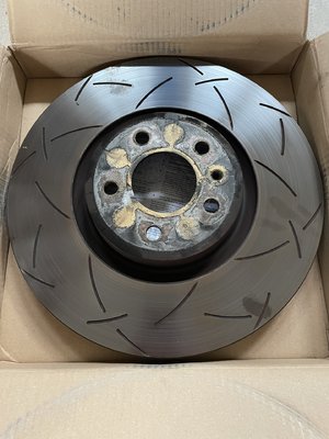

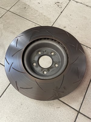

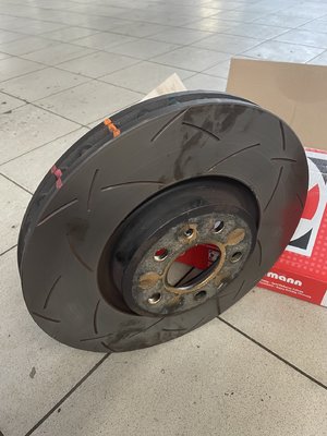

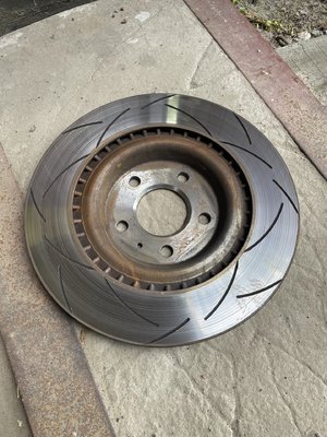

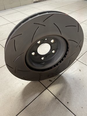

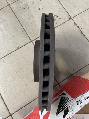

    Всем доброго дня! Резюмирую касаемо скрипа. Виноваты диски DBA. В субботу сначала на зад поставил оригинальные колодки скрип остался, в этот же день поменял колодки на Ferodo от q7 рестайлинга. Скрип остался. Поставил диски Цимерман, все ушло.
    Диски DBA перед и зад лежат на полке.
    Вопрос со скрипом закрыт.

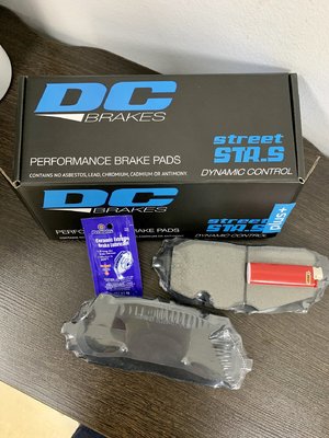

    Q7 4M 5-местный, поставил на перед диски Zimmermann 100.3373.52 и колодки DC Brakes DC1894V17, очень доволен, машинка тормозит гораздо эффективнее оригинала, колодки ни разу не плыли (перегреть пока не удалось), не пылят и совсем не скрипят, смазка была в комплекте.
    Сзади стоят дешманские диски TRW + колодки Brembo, также всё абсолютно тихо.

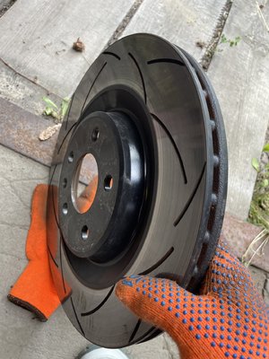

    я поставил себе диски DBA T2, на перед колодки ATE не керамика, назад TRW. Проехал 1000 в обычном режиме езды скрипа нет, но появляется при активной езде по трассе когда тормоза прогреваются. Эффективностью более чем доволен

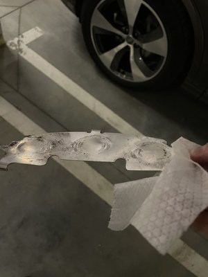

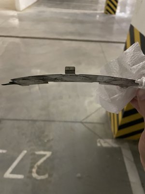

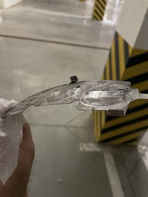

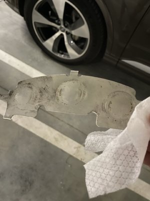

    Ещё один момент. На днях появился писк, на тихом торможении, также при отпускании тормоза на тихой скорости чиркало что-то и на скорости 90-110 км/ч был писк (при легчайшем нажатии на тормоз пропадал писк).
    Сегодня уже наверное в 7 раз заезжая в сервис на до мной смеялись)
    Подвесили авто на подъемнике, попросил крутануть передние колеса - писк появляется. Сняли колеса и крутанули уже диск и тут уже сюрприз был в противоскрипных пластинках.
    Выкинул пластины и снова тишина)
    В связи с тем что передние суппорта разбирали несчадное количество раз пластинам пришла pizда. И кстати пластины, которые идут в комплекте с brembo, полное говно и лучше их не ставить совсем.

    Но, пластины тоже для чего то идут с завода)))) Как думаете? Возможно теперь быстрей придет pizда поршням с манжетами, т.е. будут подклинивать, или и вовсе потекут, т.к. температура от колодок теперь напрямую передается на поршеньки.

    Изнашиваться в противоскриных нечему. И уж если "мастерам" удалось их изнасиловать, то уж в остальной тормозной системе после "несчадных" мастерских разборок уж точно есть, что угробить :( .

    Было бы конечно здОрово) но сзади-то нет пластин)
  15. Ahill
    Ahill Новичок
    11 май 2022
    45
    Пластины с завода говнище)) посмотрите фото, как будто из фольги....
  16. Ahill
    Ahill Новичок
    11 май 2022
    45
    Кстати, оригинальные колодки идут с пластинами в комплекте? Кто в курсе?

    Brembo идет с пластинами и пружинами..
  18. Чиланзарский
    Чиланзарский Живу я здесь
    12 окт 2014
    2.030
    q7
    Они и должны быть тонкими, просто гасят колебания
  19. Ahill
    Ahill Новичок
    11 май 2022
    45
    У меня они только создавали колебания, что даже на скорости 100 км/ч я слышал писк, который исчезал при легчайшем нажатии педали тормоза.
    Когда мастер снял колесо и крутанул тормозной диск, пластину трясло как алкоголика) причем с обеих сторон.
    Так что тут спорный вопрос. Я ранее выкладывал фото со старыми пластинами, так вот они крепче и не гнутся от поршней.
