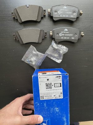

    Хочу проверить себя. Задние колодки для дизеля 5 мест (330 мм) ATE Ceramic правильный номер: 13.0470-2796.2 и датчики износа к ним 24.8190-0964.2
    Правильно?
  15. zlt
    zlt Живу я здесь
    30 авг 2017
    3.744
    Латвия
    Q7 60TFSIe 2026MY
    #3195 zlt, 9 июл 2022
    Правильно следует посмотреть наклейке в багажнике, или сервисной книжке PR-код установленных тормозных систем и по нему смотреть в ATE каналоге совместимые тормозные колодки. Спрашивать у кого попало в интернете - НЕ правильно в принципе.
  16. apollo77
    apollo77 Завсегдатай
    16 янв 2012
    720
    Q7 4m 3.0TDI
    номер для колодок правильный
