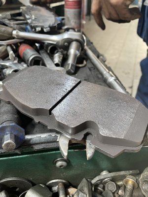

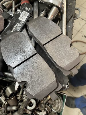

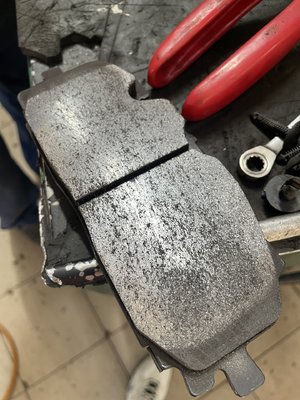

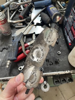

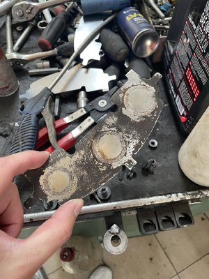

    Итак, забрал Ferodo. В коробке были пластины. Решил их поставить на hawk. При разборе суппортов с двух сторон обнаружил следующее: пластины стояли только на одной колодке (внутренняя) с каждой стороны.
    Выкинул эти две старые пластины, поставил все 4 шт. Сейчас еду, скрип адский не ушёл. Попробую притереть. Фото прикладываю. Износ, как мне кажется, неравномерный, пластины виноваты и что-то ещё, непонятно. Первый раз с такой за...упой сталкиваюсь.
