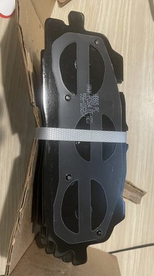

  9. Ahill
    Ahill Новичок
    11 май 2022
    45
    Со старыми колодками я распрощался в сервисе. Их нет в общем, как и пластин. Поеду в пятницу к дилеру по своим вопросам, заодно проверю со снятием колодок что там есть. Вопрос, если все таки есть пластины на колодках, то что делать?

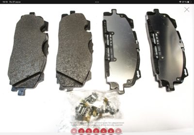

  11. Ahill
    Ahill Новичок
    11 май 2022
    45
    Вот такие у меня были, тут на форуме нашёл фото. Я так понимаю это и есть пластины
  12. Ahill
    Ahill Новичок
    11 май 2022
    45
    Ну а какие варианты, если скрип адовый просто? После прогрева только ещё сильнее скрип проявляется, я так не смогу ездить(в пробках особенно)
  13. Лексури
    Лексури Живу я здесь
    17 сен 2015
    2.612
    AUDI Q7 2015 г.
    Это теплоотводящие пластины,противоскрипные выглядят примерно так:
    Ahill и Знамя нравится это.
  14. Лексури
    17 сен 2015
    2.612
    AUDI Q7 2015 г.
    Нужно на сервисе со слесарями поговорить,пусть найдут эти пластины со старых оригинальных колодок,смажут их специальной смазкой,поставят на Ваши Хавки и будет счастье.
    Ahill нравится это.
  15. Лексури
    17 сен 2015
    2.612
    AUDI Q7 2015 г.
  16. Знамя
    Знамя Живу я здесь
    24 ноя 2008
    1.622
    Новосибирская обл.
    Q7
    смари как я думаю,ты поставил же ДБА Т3!? ты если сейчас поставишь по колодкам чонить гражданское,то они не будут вывозить температуру и спекутся махом и будет еще хуже,может быть они не будут скрипеть и то не факт,НО ОНИ ПЕРЕСТАНУТ тормозить,смысл в том что Хоук держит температуру хорошо не теряя сцеп свойств,как раз чего и хочется,чтоб тормоза были столько раз сколько жмешь со всех скоростей
    Не торопись выкидывать Хоуки,ищи пластины,они нужны,у меня с пластинами, все в поряде,есть небольшой писк легкий при остановке и то если взгреешь тормоза.Как же так то пластины Вы проедали при установке!!!???
    Не суетись,но если будешь скидывать Хоук,то я подхвачу у тебя их за пятак,там пересылка то се уже не интересно выходит,мне проще купить новые по безналу с конторы заплатить.
    И кстати будете снимать Хоуки сфотай поверхность колодки интересно чо там
