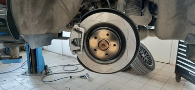

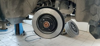

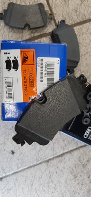

    Подкинул седня,на зад,ДБА и колодки АТЕ керам,ничо пока не скажу,надо покатать,НО колодки сам материал прям отменного качества на вид,не такое адовое зерно как у оригинала
