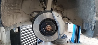

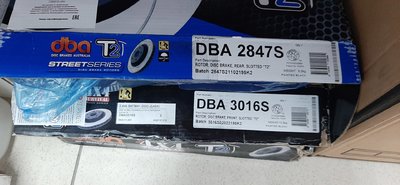

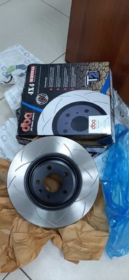

    Это Передние DBA на 350 еще раз выкладываю с номерами и колодки
    По переду есть еще один вариант по DBA на них тоже ездил,они подороже чуток но прям отличные у них номер
    DBA43016S - 4000 series - T3 Slotted
    Разница по ценнику в 4 000 руб за диск ,те то что у меня на фото 23 стоит диск один,то что я дал маркировку стоит 27 за диск,задние стоят 16 за диск

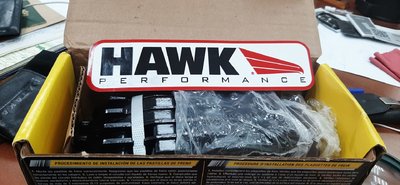

    да катал,на предыдущем кузове,порядок,я ж говорил
    я бы с удовольствием зад тоже бы с Хоуком собрал,но нет нихрена их,на ибэе нашел но там цена и проблемы с доставками и платежами

    Перед:
    1. Колодки Ate 13.0470-5678.2 - комплект 45 898 ₽
    2. Диски DBA3016S - 23000 руб х 2 = 46000 руб
    Зад:
    1. Колодки Ate 13.0470-2796.2 комплект 19 416 ₽
    2. Диски DBA2847s - 16000 руб х2 = 32000 руб.
    Итого= 143 314 руб.
    Все верно?
