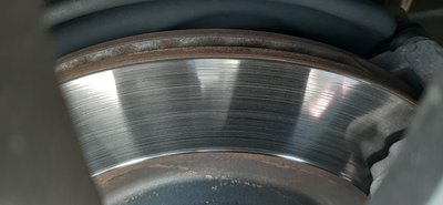

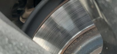

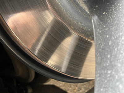

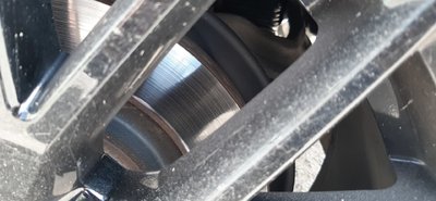

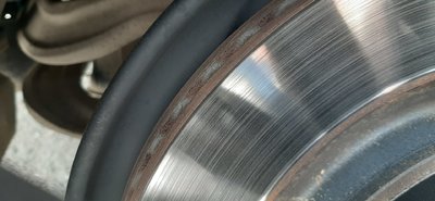

    Ну вот с новья задние колодки и диски пробег 23 тыщи,мне кажется это какойто позорный 3.14здец
    Бурты как будто сотку машина прошла

    Ну да диски прям убились. Странно мой опыт все норм, я на Q7 проехал 28 000 в течение года, все нормально. Потом купил SQ7 сейчас пробег 32000 км все норм, на фото не видно но когда пальцем проводишь диск ровный борозд нет, одна мелкая есть.

    и ку5 у меня есть еще,с новья,пробега тыщ 35 вроде,тоже все на оригинале еще,но диски грызет очень страстно

    Есть у меня предположение, на А6 алроуде, далее на А6 также быстро уходили задние диски, с конвейера стояли колодки марки TRW. Они жесткие и изнашивают быстро тормозной диск. На Q7 на 350 тормозах стоят Ferodo, возможно они меньше пилят диск.

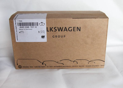

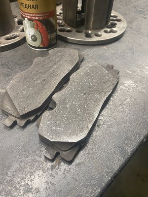

    Нашёл на авито колодки, оригинальные (как мне кажется), хоть и номер не подходил 4М0698151Н (фото ниже) так вот эти колодки видимо под оригинальные мои диски не подошли, в самом конце перед остановкой дикий скрежет, именно скрежет а не скрип. Когда меняли обратил внимание на металлические вкрапления. Скрежет похоже из-за них. Пришлось сменить, лежал комплект простеньких NIBK. Поставили. Торможение вполне и тишина полная.

    У вас диски изношены?

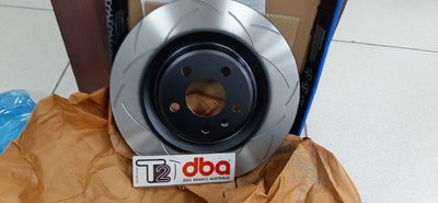

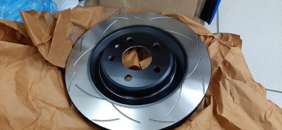

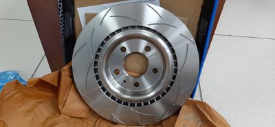

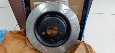

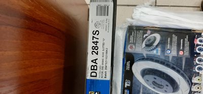

    Вот пришли задние DBA на 330 диаметр
    Жду колодки для них и пока добиваю оригинал)
