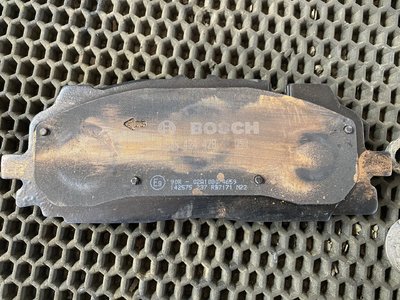

    Первый раз поставили Брембо - ужас
    Второй раз поставили Бош - хуже чем ужас
    сейчас скрип снова как у телеги. Позвонил дилеру. Во вторник оставлю тачку, пусть разбираются сами. Крайне не доволен. Вообще капец, столько времени потратил на это. Если бы не цены на запчасти давно бы купил Текстар и поставил.

    Посмотрите стоит ли на суппорте по 2 скобы, цитирую "На передних суппортах отсутствовали нижние направляющие колодок, на эту тему у Audi есть технический бюллетень, в котором говориться, что если колодки скрипят, надо ставить дополнительную пластину. Номер 4M0615269C должна стоять и снизу и сверху суппорта"

    #2891 ussr1980, 30 апр 2022
    Насколько я выяснил, сейчас дилерский центр устанавливает расходники (тормозные колодки) не оригинальные, а что найдёт у сторонних поставщиков. Поэтому мне первый раз установили Брембо, а сейчас Бош. Так как эти колодки видимо не лучшего качества, то они и пищат и скрипят и тормозят так себе. Диски установили оригинал, тут нет вопросов. Привезти оригинал дилер пока не может. Так и ответили в итоге. Перед первой установкой меня никто не предупредил, что будут установлены расходники контрактные, иначе я бы ставить такое не стал конечно, потому что я знаю гораздо лучше какой неоригинал нужно поставить чтобы он не скрипел, пользуясь своим опытом.

    Всем привет. В общем, не жизнь а комедия))
    Дилер признал что установленные им колодки Брембо и Бош скрипят и рекомендует установить оригинал, которого нигде в Санкт-Петербурге я не нашёл.
    Мужчины, если есть возможность помочь в покупке оригинальных колодок или хотя бы Текстара прошу откликнуться))
