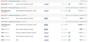

    Перечень запчастей мне дал дилер. Кроме того, я его проверил по elcats. Еще раз его проверил дилер перед установкой. Ну, и собсно встало все отлично.
    Для неверующих даже вот не поленился сделать скан.

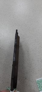

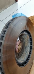

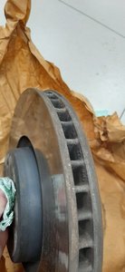

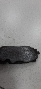

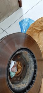

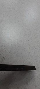

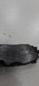

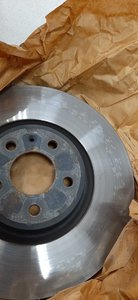

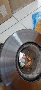

    А дело было, судя по картинкам так - начали ездить зимой по соли и грязи (следы коррозии и дерьма внутри барабана зачетные :( ). Потом на дисках ценой колодок и перегрева дисков до воронения все дерьмо и коррозию содрали. Но получили то, что получили в результате :(. Конструкция супортов РЕДКОЕ ДЕРЬМО. Угробит по песку и соли любые диски с любыми колодками :(. Выход только один - зимой на мойке тормоза мыть, мыть, мыть... :(. Тогда живут.

    То есть диски корродировали летом? Или колодки ободрались и создали локальные кольцевые воронения о гладкий, ровный, чистый диск?

    да,летом,колодки запеклись до зеркала не видишь на фото чтоли,нет там никакой корозии,это пятна внутри от химии
