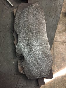

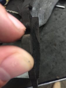

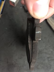

    Кто-то менял тормозную систему по гарантии или писал претензию на замену?
    С первого дня у меня передние тормозные колодки стираются не равномерно, под наклоном с верху колодки на 60%, а снизу в ноль.

    Фото
      257,3 КБ
      238,2 КБ

    Это конечно полный отстой на таком авто.

    3.899
    Q7 TDI 2016г.
    1)Возможно средний поршенек под заклинивает - заклинивает, (это если на одном колесе неравномерное )
    2) Тормозным дискам пришел п.... :большие риски на диске, трещины и т.д

    Диски заказал, буду менять.
    Колодки стираются неравномерно на обоих колесах
