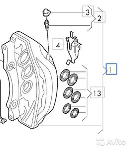

    Наш суппорт не симметричен, установлены 2 больших цилиндра и 1 маленький, возможно поэтому и колодка не симметрична, чтобы равномерно распределить давление на площадь соприкасания.
    Ну или я сильно :umnik:заморачиваюсь:confused: и мой технический мозг разошёлся, а нужно просто купить другие колодки:shock::nod:

    чота мне показалось что все 6 поршней одинаковые стоят в супорте:shock:
    даже в програмке,резинки на них одинаковые взяты в одну скобку

    Возможно, спорить не буду, но если память мне не изменяет, то как раз 2+1, я на это обратил внимание когда на брембо ставил пластины от оригинальных, следы от поршней были разные, а по поводу резинок, они идут комплектом.
