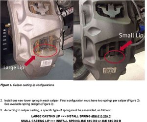

  11. zheka-voronezh
    zheka-voronezh Новичок
    7 дек 2008
    1
    Верно, нашел этот TPI(Technical Problem Information), у Американцев он TSB (Technical Service Bulletin)
    Там скобы доустанавливать надо, но номер зависит от внешнего вида суппорта, (фото прилагают):
    https://static.nhtsa.gov/odi/tsbs/2019/MC-10156497-0001.pdf
    https://static.nhtsa.gov/odi/tsbs/2018/MC-10153129-9999.pdf
    Знамя и 8855 нравится это.
  12. Littleway
    Littleway Завсегдатай
    3 окт 2015
    924
    Q7 4M 3.0TDI
    А я думал, что нижние потерялись и дилер к такому выводу пришёл, заказал и дилер поставил VAG 4M0615269C, а их оказывается могло и не быть, может они и не нужны))) Машина начало 2016.
  13. Q7_4M
    Q7_4M Живу я здесь
    31 авг 2020
    2.365
    Украина
    Q7 4M '15 Design Selection
    Так у нас они разные, если бы были не нужны - их бы заблокировали в етке. Пружины есть, так и значатся - нижняя и верхняя
