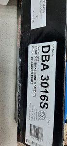

    я тут постил с фотографиями и всеми номерами

    Прости,не смог найти,продублируй,если не сложно.

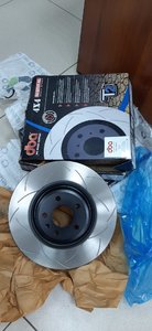

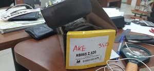

    нет проблем
    появились еще от ДБА задние диски,но пока в дефеците,жду пока будет посвободней прикуплю тоже и задние колодки тоже есть,в природе,на ибэе встречал

    по фото ощущение,что тоже тормозят из последних сил) диски синеватые и борозды идут,вывозят только за счет увеличенного диаметра,а материалы колодки и диска такойже хлам как и 350 сток

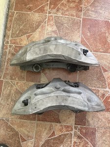

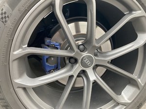

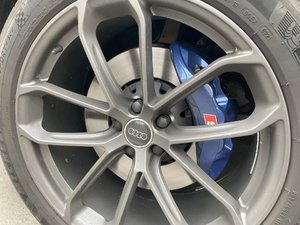

    Поделюсь своим опытом.
    Приобрел по случаю передние суппорта под 375 диск, покрасил для пущей красоты, ну и заменил "по кругу"
    перед: диски оригинал VAG 4M0615301AS + колодки Brembo P85165X (XTRA)
    зад: диски Brembo 09.B969.11 + колодки оригинал VAG 8W0698451P
    Проехал на них уже около 4 тыс.км., в том числе сгонял с семьей на Юга.
    Тормоза показали себя хорошо: цепкие и не скрипят.
    Специально не провоцировал (интенсивных или долгих торможений подряд старался не делать), но на серпантине при движении в потоке этого не избежать.
    По итогу единственная претензия - думал что колодки XTRA будут пылить меньше.

    Человек пишет, что тормоза огонь. Ни фига себе, как вы по фото определили, что тормоза хлам?! Лично у меня на SQ7 они нагрузку держат, учитывая жаркое лето на территории Поволжья и другой потенциал автомобиля, считаю ваши выводы вообще не объективными!

    Другое дело, что судить по фото хлам, или еще терпимо, сложно. Надо живьем смотреть.
    Но следы кольцевого посинения, увы, видны даже на фото. Тормоза перегревались и заметно.
    По местам перегрева будет уже другое трение, другой темп износа и другой темп коррозии.
    Хорошо бы, чтобы микротрещины пока еще не появились. Но в вообще что бы ужас-ужас пока я бы не сказал.
