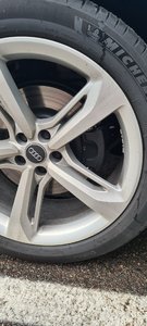

    Да легко. на 120 тысяч менял все в круг. сейчас 181 тысяча, колодки еще не менял, не просятся (хотя в гараже 2 комплекта лежит). за последние 9 тысяч средняя скорость 59 км/час. 90% эксплуатации Москва и область.
    (181 пробег)

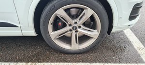

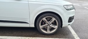

    Пардоньте, некогда было. После установки уезжали на три недели Карелия - Кольский. Вчера вернулись. Испытал в разных режимах. Тормозит супер. Теперь больше волнуюсь не за себя, а за тех кто сзади.
