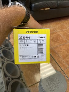

    Очень странная история
    Купил колодки задние Textar 2230701, так вот они не подошли…. Очень рядом, но их не установить. По каталогу смотрю подходят. Как такое вообще возможно? Проверил по проге по коду изделия, все норм оригинал.
    Пришлось заказывать в сервисе пока машина висит….я что ли ошибся …?
    Вот теперь жду. Прилип на 2 часа минимум

    Колодки имеют вырезы правые левые наружние внутренние.)

    Вот эти подошли
    Другой размер колодок вообще ….

    Кривой каталог :(. Я посмотрел в том, которым последнее время пользуюсь немецким handler.lv - там правильный Texar.
