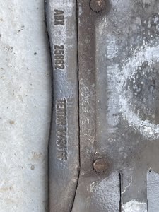

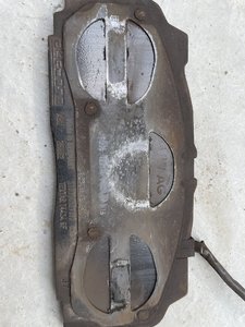

    ну все верно так и есть,о чем я и говорил,ВАГ дает задачу производителям компонентов со своими хотелками,производитель их делает у себя маркирует их своими маркировками и добавляет маркировку вага
    Простой пример,на шкоде например,есть колодки оригинальные обычные и эконом,эконом дешевле,ходят меньше,делает одна контора,просто разная задача была поставлена от ВАГа
    Тут тоже самое,ВАГ сам ничего не производит,он собирает машины из компонентов,заказы на которые он размещает у фирм производителей компонентов
    Я несколько раз покупал колодки,раз уж про них говорим,той же самой конторы которые лежат в ориг коробках,брембо я например выбросил через 2 дня,совсем разный материал
    Про свечи я читал,НГК делает свечи в т.ч для ВАГА,но сертификация и испытания у них отличные от того что они выпускают в продажу на обычный рынок.
    А чтоб не сомневаться попробуй сам,поставь дублевые колодки той же конторы что и в ориг коробки и сравни
