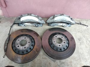

    Я не заметил ржавчины

    а суппорта от 375 и 400 отличаются?
  3. apollo77
    apollo77 Завсегдатай
    16 янв 2012
    710
    Q7 4m 3.0TDI
    Отличаются. На 400 существенно больше и суппорт и колодка
