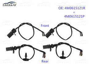

    Датчики одинаковые стоят перед/зад?
    Кто какие на зад ставит взамен оригинала?
    Брембо всего 2500 стоят, совсем плохие? P85154

    передние датчики отличаются от задних

    46
    Можете код подсказать?

    4M0615121R передние
    4M0615121P задние
    нужно по 2 шт.
