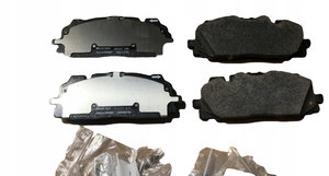

  4. Знамя
    Знамя Живу я здесь
    24 ноя 2008
    1.622
    Новосибирская обл.
    Q7
    а колодки там тоже свои?

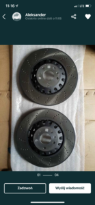

  6. Den86
    Den86 Участник форума
    9 ноя 2020
    267
    Польша
    Q7 55 TFSI 2023
    Подскажите пожалуйста
    Посоветовали от RS5 поставить
    4М0615301АМ
    Как на фото
    Говорят долго ходят и отлично тормозят
    Плюс колодки к ним оригинал
    По колодкам интересно или подойдут
    Суппорта одинаковы в РС5 и Q7

  9. Den86
    9 ноя 2020
    267
    Польша
    Q7 55 TFSI 2023
    Вроде нет. Номера одинаковые
    За комплект оригинал ( диски, колодки)
    1100€ получилось для передней оси

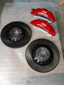

  10. Rishat T
    Rishat T Участник форума
    3 янв 2014
    330
    Башкортостан респ.
    AUDI SQ7
    Я так понимаю это 375 диск? Я не думаю, что появлении перфорации даст какой то ощутимый эффект, вот гул при торможении с больших скоростей добавляет значительно. Если готовы к этому, почему нет! Оригинальные колодки на Рс думаю будут хорошим вариантом. В России я так понимаю такие комплекты никто не ставил!
  11. Rishat T
    3 янв 2014
    330
    Башкортостан респ.
    AUDI SQ7
    Делятся, еще в прошлом году обновили номера. Комплект для q8 идёт с раздельным диском, левый и правый. И кстати их легко отличить, нету отверстий по окружной части в центре диска.
  12. Rishat T
    3 янв 2014
    330
    Башкортостан респ.
    AUDI SQ7
    Колодки от РС 5 идут как и на SQ7 фирмы Pagid. Эти колодки не будут убивать диски как это делают оригинальные колодки Текстар.
  13. Rishat T
    3 янв 2014
    330
    Башкортостан респ.
    AUDI SQ7
    Суппорта разные, тот который для SQ7 значительно больше и тормозная колодка тоже больше. Суппорта одинаковые для 350 и 375 дисков, там да можно обойтись заменой скобы, только этой скобы отдельно нигде нет )
  14. Den86
    9 ноя 2020
    267
    Польша
    Q7 55 TFSI 2023
    Да 375*36
  15. Den86
    9 ноя 2020
    267
    Польша
    Q7 55 TFSI 2023
    Вот и мне говорили что другого производителя и не убивают диск.
    Около 100000 при нормальной езде должны походить

  18. apollo77
    apollo77 Завсегдатай
    16 янв 2012
    710
    Q7 4m 3.0TDI
    Мне кажется что на правый и левый делятся диски 400 мм, которые идут на SQ8
    на обычную Q8 диски 375мм направлены в одну сторону.
    поправьте меня (подскажите номерки) если я ошибаюсь
  19. apollo77
    16 янв 2012
    710
    Q7 4m 3.0TDI
    судя перфорации, они как раз "одинаково направленные"
  20. Den86
    9 ноя 2020
    267
    Польша
    Q7 55 TFSI 2023
    Ну по крайней мере в Ауди бьются под одним номером
    Но я так понимаю не стоит беспокоится
    Диски 2019 года
    Могут быть ещё односторонними )))
