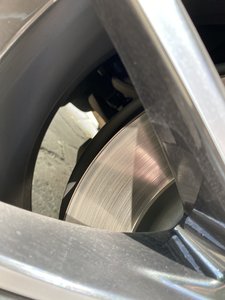

    Это зад

    Картинка задего - типичная картинка задего диска после зимы. Немножко заржавел зимой, не доконца почистился, есть из-за работы по ржавчине колечко локального перегрева. Но в общем не великий криминал для задних. У меня, кроме кольца перегрева такие-же были. Хоть и промывал от дерьма на мойке постоянно. За пару тысяч километров по городу полирнулись до безпроблемного состояния.
    Какой пробег у Вас после зимы в городских условиях?
    Надо, конечно, живьем увидеть, в том числе и выработку, ибо бортик на фото уже кажется весьма заметным. Но в общем скорее всего будут еще бегать.

    Тысяч 5000 думаю наберётся
    Вот только не понят предыдущие сообщения. Оригинальные комплект хуже чем заменители ?
