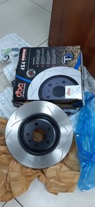

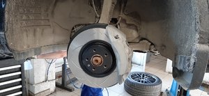

  19. Знамя
    Знамя Живу я здесь
    24 ноя 2008
    1.622
    Новосибирская обл.
    Q7
    Сегодня поставил DBA и колодки Hawk
    до этого ставил на 4L кузов с 4.2 дизелюгой,выше всяких похвал связочка
    намедни разговаривал с парнем,который взял у меня старую машину,посчитали с ним вместе,в итоге он и я проехали на ДБА и хоуках суммарно 80 тысяч км,на дисках нет износа,колодок половина))) он грит я уже раза 2 порывался поменять колодки а они все ходят
    я когда ставил их ездил в крым издевался над тормозами по разному им хоть бы хны,тормозят столько раз сколько скажешь,считаю что оставаясь в стоке это прям лютый вариант
    на 4М кузов диски вот только пошли с месяц как,сразу купил
    свои стоковые снял прошли 14 тысяч сжег их к херам,все посинели,тормозов не хватает просто на стоке катастрафически
    номера колодок на фото смотрите
    диски НЕ направленные
    диски 13+13 колодки 12 по стоимости
    Шлангов армированных пока не нашел,но есть вроде в природе
    по заду,колодки нужные есть дисков ДБА нет
    8855, Mr.Gregor, Mr_Ice_Q7 и 2 другим нравится это.

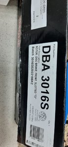

  20. Знамя
    Знамя Живу я здесь
    24 ноя 2008
    1.622
    Новосибирская обл.
    Q7
    Номера дисков,правый левый одинаковые
