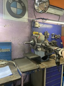

    Решил со скрипом все таки побороться малой кровью. Передние диски проточил и поставил новые колодки. Пока конечно скрипов нет, тормозит хорошо. Буду наблюдать.

    И так, после проточки передних дисков и замены колодок на TRW скрип снова объявился. Пару дней слушаю свист перед полной остановкой. Колодки явно жестковатые, диск сгрызут быстро.
    Честно говоря, есть ещё задор, в части борьбы со скрипом и попробую сменить колодки на Textar или ATE, ща выберу что есть на zz.
