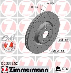

    Хотел уважаемых комрадов попросить скинуть номер перфорированных передних дисков Циммерман на 5 местный авто 2019 года.
    СПАСИБО

    Тормозной диск Otto Zimmermann 100.3373.52

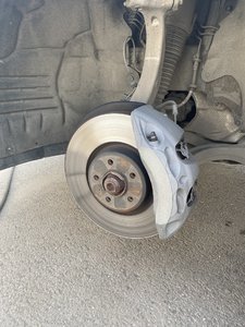

    Подскажите пожалуйста
    Это 350-й диск?
    Без рулетки конечно не понять, но может кто знает?
    Спасибо

    Изменяете линейкой на фото расстояние от резьбового до центра, или диаметр центральной части диска и диаметр диска. Дальше арифметика, как в начальной школе.

    Похоже на 350, т.к. 375 и 400 идут только двухсоставные тормозные диски

    Это если оригинальные.
