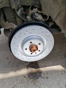

    Поменял задние тормоза.
    Диски поставил Devers 222389987
    Колодки Brembo P85 154
    Качеством доволен.

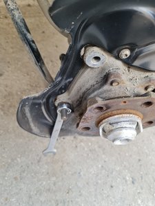

    Старые диски оказалось очень сложно снять, после солей на дорогах :)
    Выручил съемник из болта и гайки, которым выдавил диск наружу относительно уха крепления тормозной скобы (на фото)

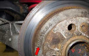

    на дисках пробита остаточная толщина
    sn.brutus, zlt и Sneiper нравится это.

    вот смари,типа вот такая инфа идет,она либо приливами исполнена,либо пробита точками
    погляди должна быть,место может быть другое

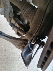

    Сегодня поменял все тормозные диски и колодки по кругу, поскольку износ был уже критичный (хоть датчики ещё и не сработали).
    На переднюю ось установил:
    Диски Otto Zimmermann 100.3373.52
    Колодки DC Brakes DC1894P17
    Датчики Quick brake WS0416A (сэкономил, мастеру удалось сохранить старые).
    На заднюю ось установил:
    Диски TRW DF6175S
    Колодки Brembo P85154
    Датчики Quick brake WS0404A
    Работы производились в профильном сервисе, ребята уложились в 2 часа, качество работ порадовало (не реклама! а моё субъективное мнение!), по сумме обошлось в 6400 руб.
