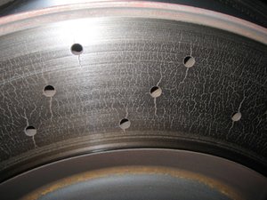

    На ку7 не видел что бы кто то ставил перформацию, но на других машинах, не таких тажелых очень часто видел трещины
    или вот на драйве
    https://www.drive2.ru/l/4011256/

    НУ да, не очень хорошо по фото... ну надеюсь не будет так. На тормозные свойства вроде сильно не должно влиять.

    Речь не идет о том, что это решит проблему :(. Так, надежда на хоть какое-то улучшение ситуации.
    Похоже Вы не понимаете, что пишите :(. Совсем :(

    Трещины, увы, нередкое явление в некоторых условиях эксплуатации и на дисках без всякой перфорации :(. Ну а поскольку диски с перфорацией ставят все-же те, кому мало типовых, то условия эксплуатации у тех, кто их поставил, точно уж потяжелеее. Ну так, да, понятно, если возникают предполсылки для возникновения трещин, то вероятность их возникновения у отверстий повышенная. Но лично у меня трещины на перфорированных и слотированных дисках производителей типа Brembo не возникали никогда, ибо внутренняя стуктура внутренних вентиляционных каналов таки учитывает наличие перфорации. А вот на "стоковых" дисках бывали трещины :(.

    когда диски перегреваются то не охотно тормозит, ну и вибрация при торможении, на А6 так было часто

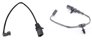

    а разница есть между передними и задними датчиками?
  10. Лексури
    Лексури Живу я здесь
    17 сен 2015
    2.594
    AUDI Q7 2015 г.
    Есть
  11. Чиланзарский
    Чиланзарский Живу я здесь
    12 окт 2014
    1.954
    q7
    в длине? или ещё чего?
  12. МихаилСПб
    МихаилСПб Живу я здесь
    10 авг 2018
    1.180
    Q7 TDI 2017
    Провод у передних точно длиннее
  13. Чиланзарский
    12 окт 2014
    1.954
    q7
    оригинальные по цене равной длинны)))
    а вот заменители вдвое длиннее)))

    В клипсе и гофре и креплении на колодке...в общем разные.
  18. Чиланзарский
    12 окт 2014
    1.954
    q7
    понял, спасибо
