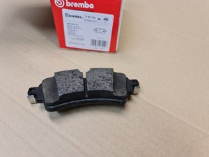

    Решил поменять задние колодки. Взял brembo P85 154.
    Пришли чудные колодки, первый раз в жизни вижу такие, рабочая площадь сильно уменьшена. Причём по каталогу брембо, этот номер идет и на q7, q8 и новый туарег.
    Так и должно быть?

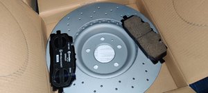

    Я взял отто перфоманс и бребмо улучшенные Х которые., посмотрим как себя поведут.

    Зря дырявые диски выбрал. Со временем на дырках трещины пойдут из за нагрева диска. Дырявые диски были нужны для асбестовых колодок, для отвода газовой подушки.

    Есть фото задних колодок у кого-нибудь?
    Они такие же странные или обычные?

    Ну проверим... Вроде ни от кого ещё не слышал таких проблем... Надеюсь будет ок) 90 это тошнилово, не должны сильно греться.

    Аналогичные приобретены.
    Ещё не устанавливал.
    На заводских задних колодках надпись Ferodo.

    Если эти отверстия хоть чуть помогут выводить и вымывать грязь накапливающуюся из-за ущербной конструкции передниих суппортов в сочетании со странной аэродинамикой, то пусть трескаются. А то от песка с солью по любому легко угрогобятся даже не за зимний сезон.

    Это вряд-ли, они на такое не способны. В самих колодках при изготовлении используется песок, а соль для сплава чугуна с медью никак не влияет. Это только разве для внешнего вида.
