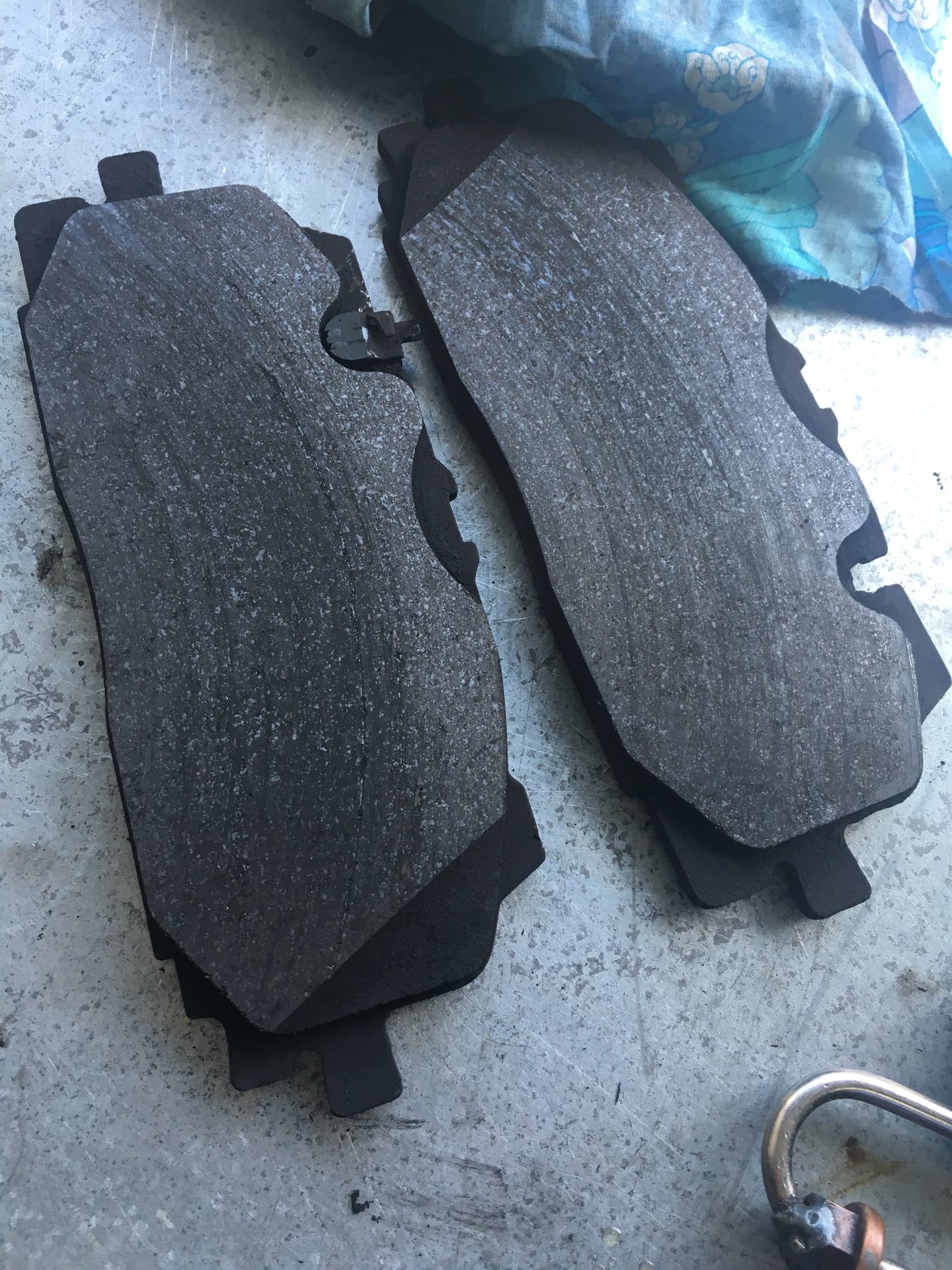

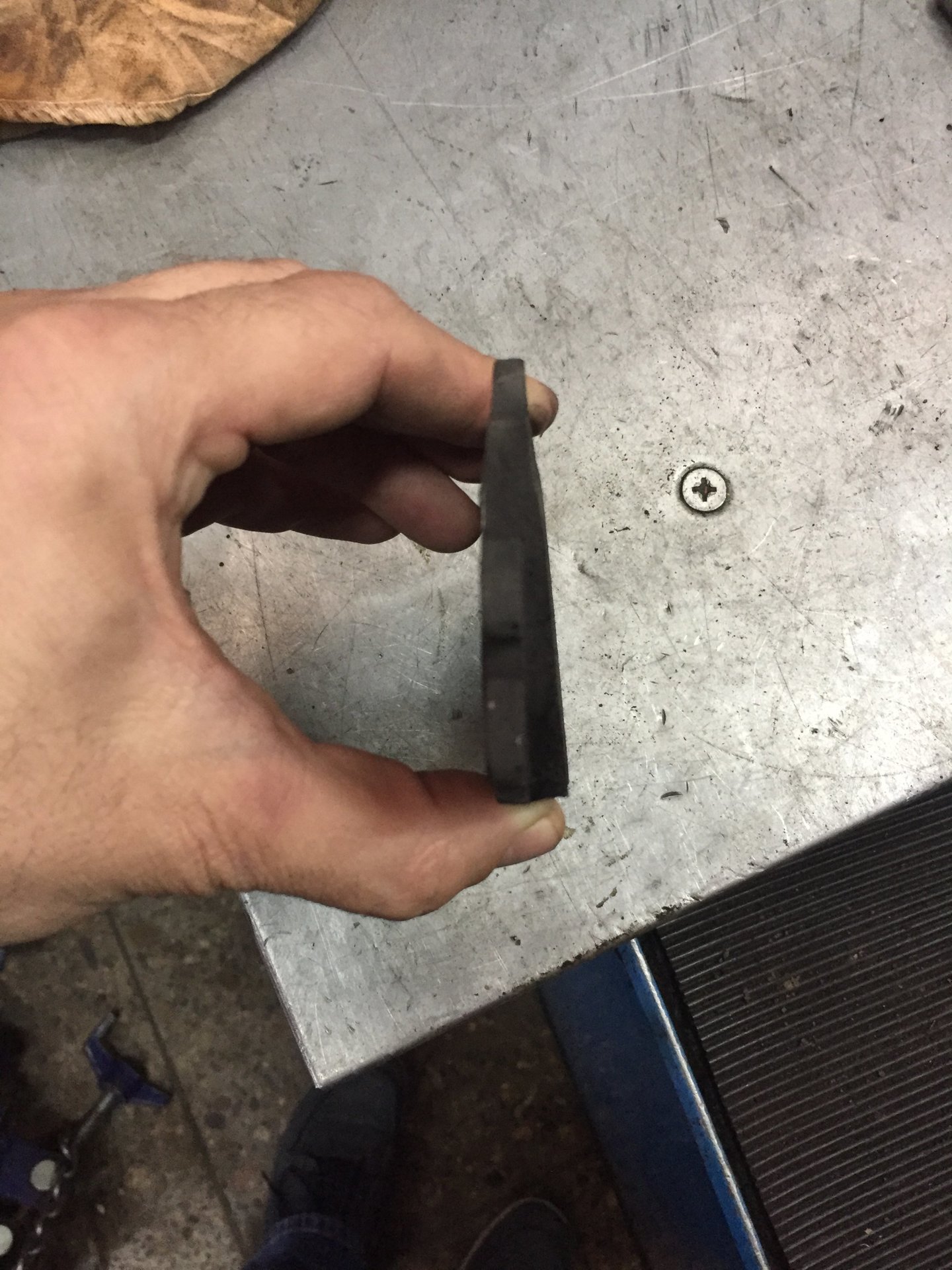

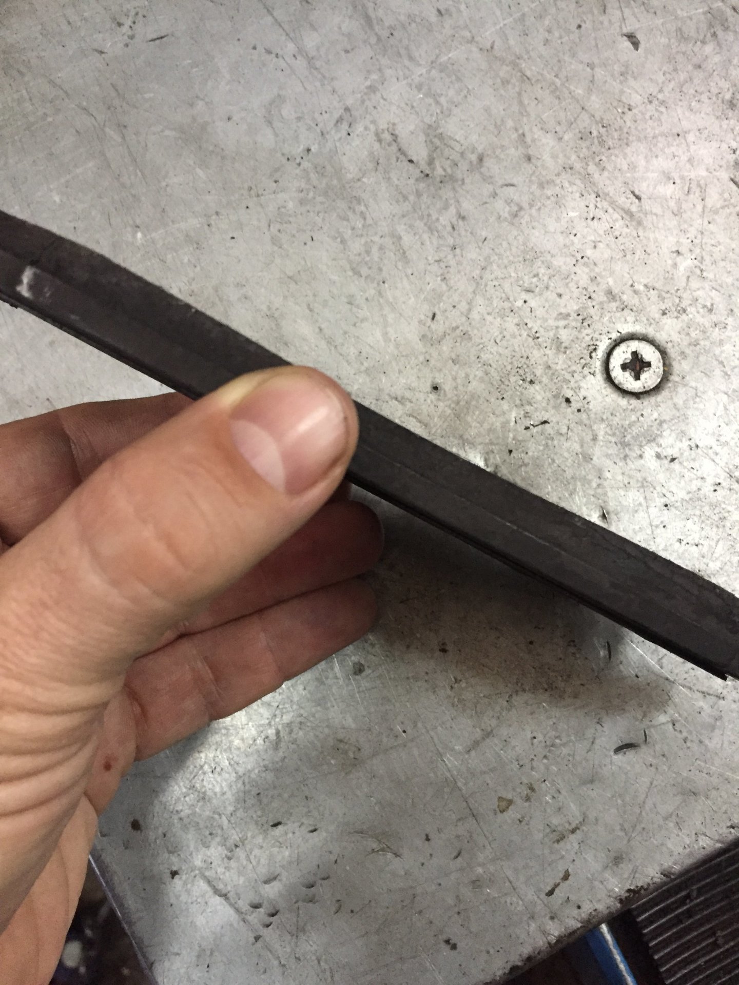

    Меняю тормозные колодки спереди третий раз, и все разы одна и та же петрушка. Стираются не равномерно, наискось. Вот, что делать? ОД меня убеждает, что это нормально, а считаю, что не правильно работают томозные механизмы машины и нужно их менять или ремонтировать!
    У кого так же?

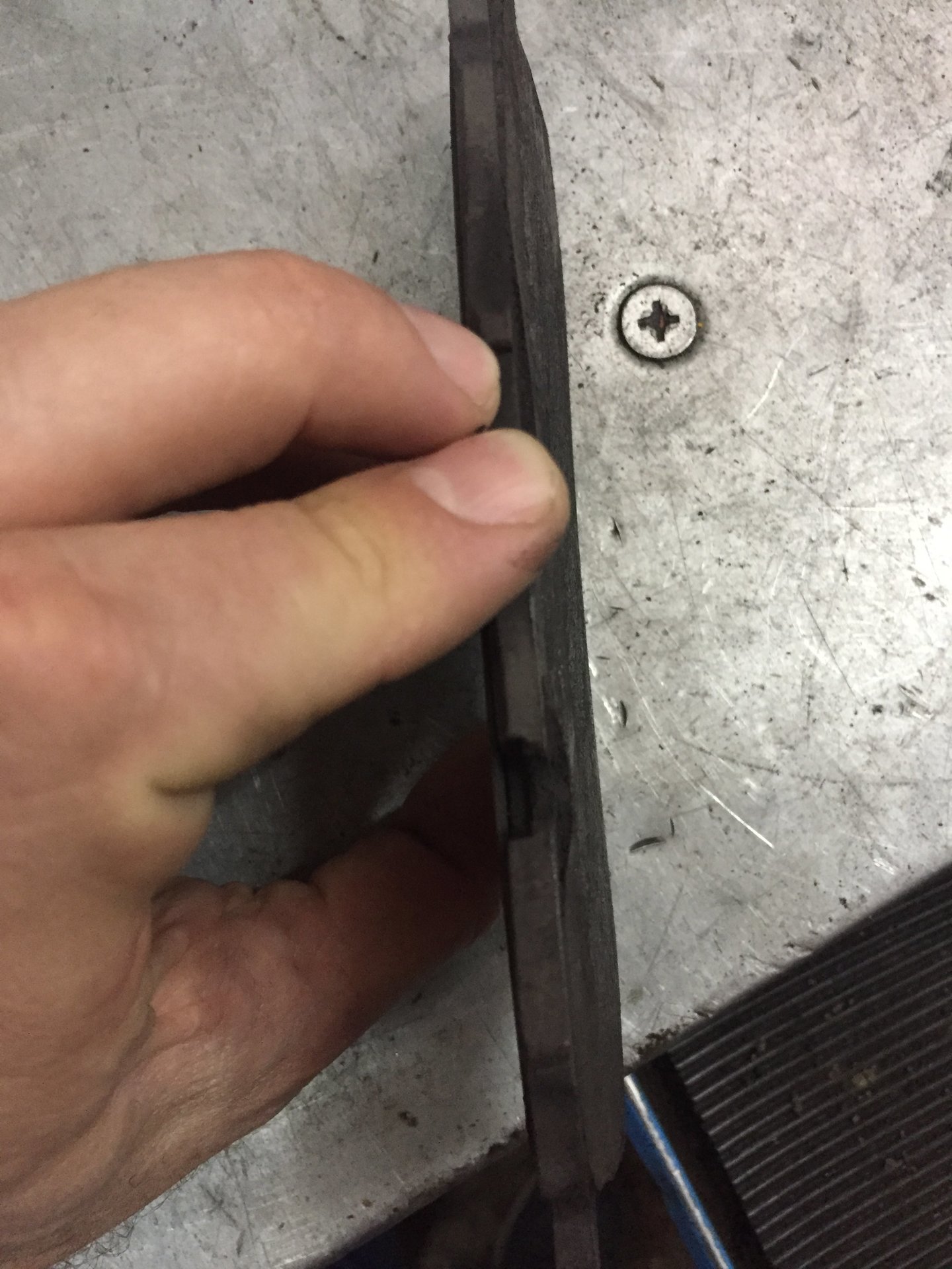

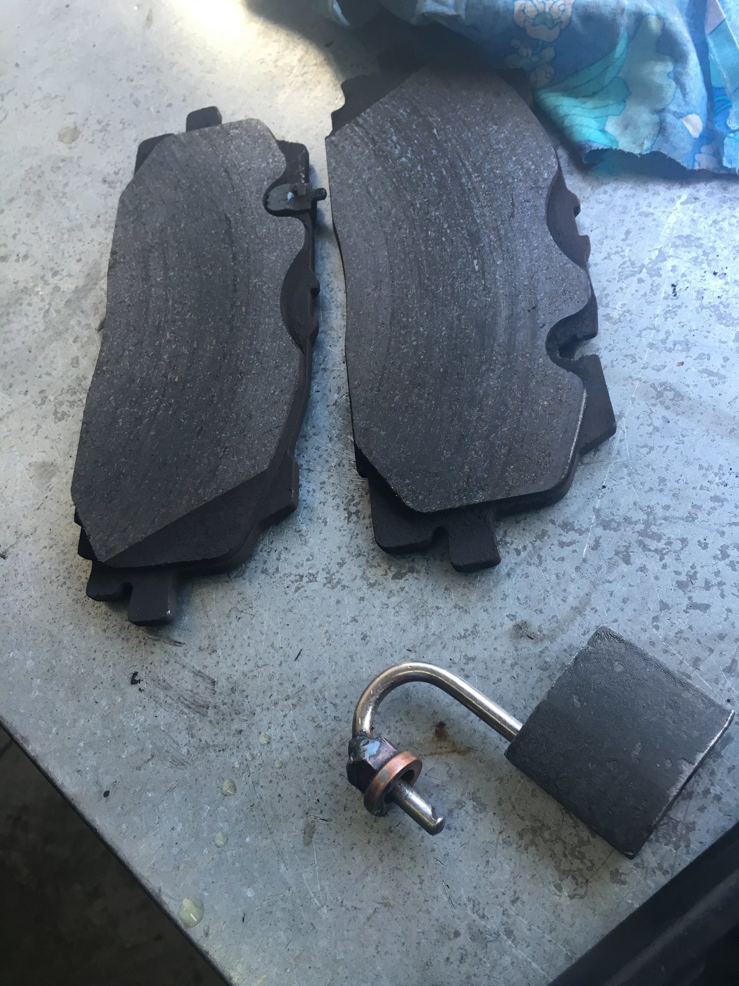

    Чёт у Вас не так…… у меня на 30 замена и стёрлись ровно
