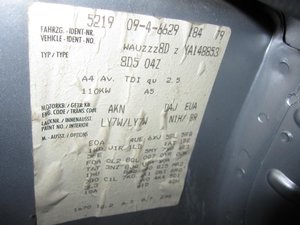

  17. Miha398
    Miha398 Новичок
    8 июн 2014
    53
    A4tdi2.5quattro 00
    Извиняюсь, что так долго не отвечал, вот наконец руки до машины снова дошли
    сфоткал наклейку в отсеке запаски, только подскажите где там размер, а то для меня темный лес, или кто может пробейте по вин
    заранее спасибо!

  18. sanya-1
    sanya-1 Старожил
    15 дек 2003
    15.129
    #58 sanya-1, 27 июл 2015
    Что тебе мешает зарегиться на каком-нибудь сайте запчастей с каталогами и выбирать запчасти самостоятельно?
    Всё равно же тебе понадобятся рано или поздно другие запчасти.. Или нет?
    8E0 698 151 M - VAG;
    13.0460-2837.2 - ATE.
    Вообще там полно заменителей, кроме ATE. Штук 20-30 наименований по разным ценам, от 500 руб до 7000 руб. Извини, но ты уж как-то сам дальше.
  19. Miha398
    Miha398 Новичок
    8 июн 2014
    53
    A4tdi2.5quattro 00
    #59 Miha398, 27 июл 2015
    Спасибо Сань! Я зарегистрирован, просто шаря по форумам, не раз попадались сообщения, что подобранные через сервисы на этих сайтах запчасти не подходили, и их уже на форумах пытаются продать.
    Вот и не хочется так попадать, поэтому спрашиваю, может кто точно знает.
    К примеру колодки ATE 13.0460-2837.2, в применимости на екзисте моей модели нет
  20. sanya-1
    sanya-1 Старожил
    15 дек 2003
    15.129
    Странно. По идее такого быть не должно.
    Зайди на оф.сайт ATE через Экзист и в онлайн-каталоге посмотри, что сам ATE на твою авто предлагает. У них там TecDoc. Разберешься.
