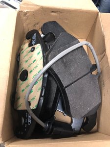

  8. B.M.
    B.M. Участник форума
    20 сен 2017
    118
    Такие вот поставил 2 года назад на А6 С7

  9. B.M.
    20 сен 2017
    118
    Колодки:

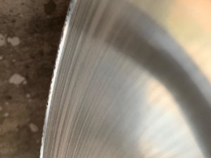

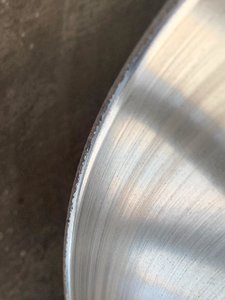

    Ребята всем привет!
    Пробег на авто 23000
    А6 С7 рестайл
    Езжу аккуратно, приехал на очередное ТО к дилеру, сказали что передние колодки и диски под замену.
    То что колодки нужно менять, ок, а вот диски, для меня это странно.
    Причина замена дисков предельный износ, фото прикладываю.
    Кто сталкивался с такой ситуацией ?
    Колодки, диски все оригинал с завода, ничего ранее не менялось.
    Имеет ли смысл менять на оригинал ? Или лучше поставить что то более эффективное?
    Дилер прописал код ЗП 4G0615301AE комплект 14 910р.
    Подскажите размер диска у оригинала 320мм или 345мм ?
  20. АндрейР
    АндрейР Желаю чтобы все!
    19 апр 2004
    65.066
    A3\8P\2,0Т\Q
    Что то совсем мало 23т.км. для дисков...попробуйте поставить АТЕ 24.0130-0222.1
    Если номер 4G0615301AE ваш,то диски 345мм.
