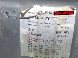

    Выбор колодок для вашей A6 C7
    Для начала нужно понимание какие у вас тормоза. На сто процентов правильно это можно узнать по "PR коду" из наклейки, которая расположена в багажнике возле запаски. Или по такой же наклейке в сервисной книжке.
    Отличаются тормоза от типа и объема двигателя.
    Поэтому постарался собрать основные конфигурации тормозов на a6/a7 (c7) по двигателям:
    Для удобства разбил по PR кодам и указал каталожники оригинала плюс каталожники ATE:
    3.0TFSI: 1LL + 2EA
    3.0TDI(дорестайл): 1LJ + 2EA
    2.0TFSI, 2.0TDI, 2,8FSI, 1.8TFSI: 1LA + 1KW
    2.0TFSI quattro, 3.0TDI(рестайл): 1LP + 2EA
