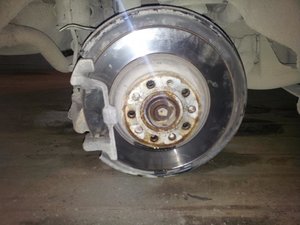

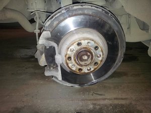

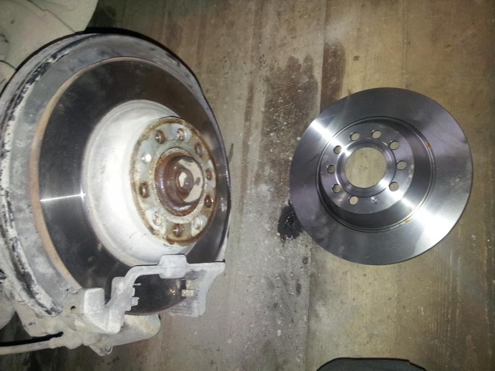

    Добрый день. Пришла пора менять тормозные диски и колодки сзади. Приехал в гараж вывесил задние колеса, развел ваг-комом колодки. снял суппорт. Проблема в снятии диска. На ауди с передним приводом поменяли задние диски быстро. Сняли колесо, сняли колодки, выкрутили контрольный болт на диске, легкими постукиваниями резинового молотка сняли диск. Тут после выкручивания контрольного болта стучи не стучи не чего не получается. Встал вопрос может ступичный болт как-то фиксировать диск? Тему с заменой задних дисков не нашел. IMG_20140927_143409.jpg IMG_20140927_143415.jpg IMG_20140927_143428.jpg

    Стучи сильней,ничего(кроме одного болта)диск не держит.

  5. Max57
    Max57 Участник форума
    23 апр 2013
    306
    A6/C6 3.0Q 05г. Пн
    +100. Недавно менял.
  6. Евгений857
    Евгений857 Участник форума
    20 авг 2013
    472
    4F 2004 3.0quattro
    Там даже скобу суппорта снимать не надо! Диск так вынимается

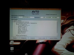

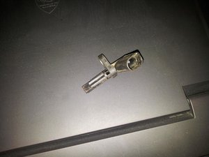

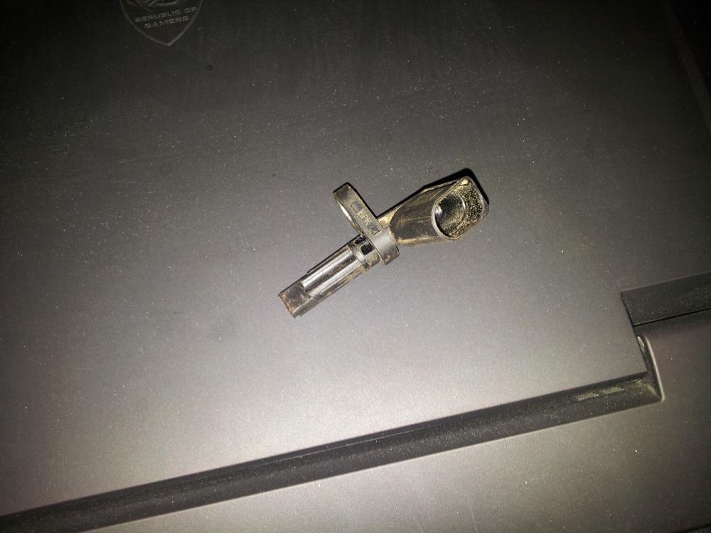

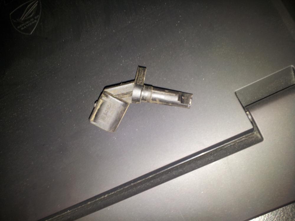

    Спасибо все поменял. Зачистил, намазал поставил. Все адаптировалось, появилась проблема. При езде больше 10-15 км появляется ошибка, ручник. 53-группа(электромеханический тормоз). фото выложу ниже. Хочу спросить может быть эта ошибка из-за поломанного датчика числа оборотов, абс( фото выложу ниже). На днях менял тормозные диски, колодки с подшипником ступицы правой стороны. Заниматься самому не было времени, поехал в наше деревенское сто. В итоге отбили датчик.
    П.с тормозит вроде нормально. с учетом что пока все притирается, кажется что педаль тормоза имеет более глубокий ход. Может уже просто само внушение.

    Скорее всего проводка к ручнику. У меня такое было. Провода на супорт, перетираются в местах сгиба. А так, может быть что и датчик ушатали (стрясли)...

    Думаю если бы проводка то были бы заметны недочеты, такие как постановка на тормоз и снятие, не полное снятие или прерывание, полностью не реагировать на команды. Тут все хорошо ставит, снимает, проходит тесты.

    Ну ошибка по блоку управления тормозов,что там дальше ниже ещё?Если бы датчик абс что,на приборке загорелась бы целая гирлянда.

    Да на приборке горят ошибки абс и курсовой устойчивости. Уже 2 день. Машина сейчас как болид для дрифта, с не привычке на скользком месте перестарался со скоростью, адреналину схватил. Ниже число. Пока датчик абс идет к нам. Но после замены задних тормозных дисков еще появился и ручник но он мигает желтым в информационном окошке.
