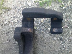

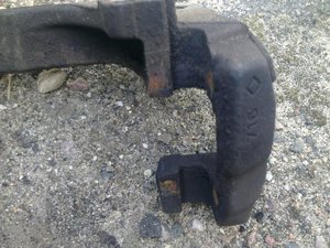

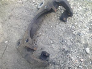

    Скобы суппорта у А6 С6 действительно недоработанные или просто гавно...
    Как в этих скобах колодки шевелились ? (см. фото) При условии, что суппорта рабочие (поршень плавно с двух рук двигается)

    тебе давно дали понять, что ате = говно. нельзя на подобную скобу навешивать массивный суппорт + форма колодки и ее направляющих оставляет желать лучшего.
    поэтому 8k и 4g оснащаются механизмами трв (320 и 345). для 314 предусмотрены ате переработанной конструкции. они же используются на фв и шкоде.

    Смотрел сегодня суппорта на х5 е70' совсем по другому сделаны, как бы из двух массивных половинок, никаких скоб там нет.
