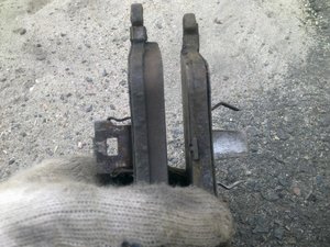

    Кстати это может быть из-за плохо почищенных скоб, я когда свои колодки доставал из скоб: внутренняя выпала, а наружная стояла колом, вырывал силой из скобы. Соответственно неравномерный износ.
    Незнаю из-за чего, может особенность такая, на наружные больше грязи летит они разбухают и плохо ходят по скобе...
