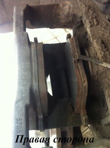

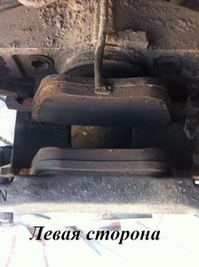

    В продолжении темы повышенного износа внутренней колодки.
    Мой предпоследний комплект колодок:
    http://www.audi-club.ru/forum/showpost.php?p=8721193&postcount=957
    Поставил новые колодки АТЕ и смазал направляющие.
    При пробеге колодок 15 т.км. в сервисе делал ревизию.
    При снятом колесе износ колодок визуально был одинаковый.
    На выходных (25 т.км на колодках) решил посмотреть как обстоят дела. Тем более комплект дисков и колодок катаются в багажнике.
    С правой стороны направляющие были сухие. Внутренняя колодка изношена была сильнее.
    С левой стороны направляющие были в смазке. Износ колодок примерно одинаковый.
    Ничего менять не стал, почистил и смазал направляющие и поставил все на место.
    Для себя определил при каждой замене масла чистить и смазывать направляющие.
