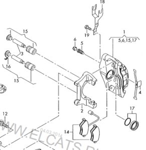

  7. andrey525
    andrey525 Живу я здесь
    23 авг 2013
    1.276
    Q7 TDI MY19
    Я использовал высокотемпературную смазку.
    Нет там больше никаких направляющих, кроме тех которые можно почистить и смазать.
    Поршни отдельно не продаются. Если только бу.
