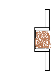

    Думаю, надо проверить. У меня такое впервые, езжу не первую зиму. По версии механиков сервиса такая беда происходит в сезон распутья. Если постояннно, в сухую погоду, то причина в чем-то еще. У меня 30-35 тыщ выхаживали колодки до этого. ставил trw. В последний раз воткнул оригинал, тк trw скрипят, и - на тебе! схема расположения грязи(грязь - коричневым цветом): диск.png Такого количества песка хватит, чтоб всю машину стереть в мелкую пыль. И , думаю, мойка поможет сильно, тк удалит причину на корню.

  17. ASZ
    ASZ Завсегдатай
    15 фев 2007
    886
    A6/C6 3.0 TDI Q
    Все ж заменил, нечего там менять больше... :dash:
    Где скапливается грязь - ясно.
