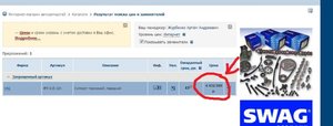

    #1221 VODOROD, 10 янв 2014
    :shock:
    4432500 / 9600 = 460 $
    Объясните, почему в Русском Экзисте цена на оригинал в 2,5 раза дешевле

    Грабит Вас "батька":hi:

    Ну вот ! на зеленые получается 460.
    :shock:

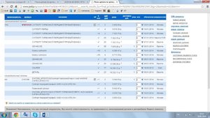

    Единственное обьяснение,что у вас в коробке лежит АТЕ,а у нас какой нибудь NK восстановленный на заводе.:)

    5044
    NK

    У вас АТЕ примерно 290 зеленых...
    Так даже для АТЕ у нас все равно дорого ... 460 :shock:
    Бред какой-то.
    Сейчас на немецком сайте оригинала зарегусь и гляну точно сколько реальная цена...
    В беларуси 460... в россии 220. Хрен поймешь.

    5044р.
