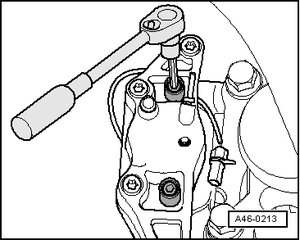

    Так и есть, две направляющие под заглушками, их выкручиваешь и всё, снимай, меняй, чисть, мажь, ковыряй. Так даже тётя Эльза говорит:umnik: Фото в придачу.

    Кореец, будь он неладен)
    Болты под заглушками пластиковыми стоят

    Ну я про тоже. Не пойму откуда шесть болтов на а6? На всех годах с 2004 года две звезды. Поэтому меняется легко во дворе школы младшим сыном.

    Вот как раз там где достаёт направляющие,рядом видны болты,их помоему 6 штук.Наверно выкрутив их тоже можно поменять колодки:confused:

    Два скобу держат. Два суппорт. Отворачиваем два и снимаем суппорт. Вынимаем колодки. Отворачиваем еще два и снимаем скобу и вынимаем тормозной дицк.:rock:

    Я не про то толкую,посмотри на 1.50 минуте,видишь рядом болты со звёздами,вот они крепят две половины суппорта,может он с помощью их колодки меняет:)

    Это по всей видимости для разборки цилиндра.

    Да,но вы же не могли понять откуда там 6 болтов.Они и есть как раз со звёздами.

    Они не приделах при замене колодок.:laugh: Да кста не помню скобу держат на сколько болты? На 18?

    Вроде да на 18.
