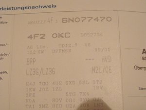

    A6 2.7 TDI 2009 г. МКПП, пер. привод.
    #695 grigoremd, 19 апр 2013
    какие колодки? подскажите пож.
    Какие колодки мне нужны? подскажите пож. В екзисте говоря что 9000 оригинал, что-то я не верю. Может кто-то разбирается.
    Вот вин WAUZZZ4F16N077470
      151,8 КБ
      280
  16. grigoremd
    grigoremd Живу я здесь
    27 сен 2009
    2.621
    1ZL Передние дисковые тормоза
    такие у меня, по вину.

    Перед:8E0698151G.Оригинал около 4,3т.р. АТЕ около 3,3т.р.
    Зад:4F0698451F Оригинал около 2,8т.р. АТЕ около 1,7т.р.

    Врут тебе безбожно манагеры Екзиста, на мою 4500 оригинал, 3000 АТЕ тот же оригинал без шильда Ауди. Введи вин у них на сайте и ТТХ машины и увидишь, что тебе нужно, точно не 9000 тысяч.

    Уже подсказали совсем точно. Вот и ткни им этим кодом, манагерам нерадивым....
    А текстар наверно вообще около 2-х тысяч.
