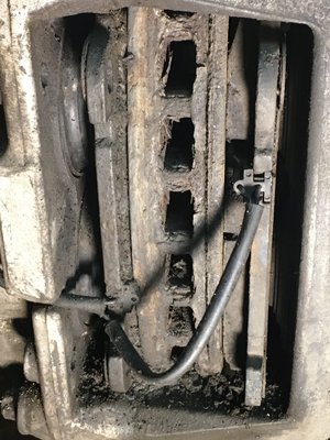

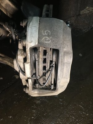

    Привет всем.Десять тыс.прошли колодки FRICTION MASTER датчик износа сработал.Внутренняя колодка,наружняяя почти как новая,странно это на брембовсих тормозилках,поршни не заклинило.Как то так.

    Брембо это 4х поршневые с ку5?

    Да

    Вообщем поменял местами колодки,внутреннюю с наружней,будим посмотреть,по идеи должны ещё 10 проехать.

    А с обеих сторон не равномерный износ,и слева и справа?

    Пока смотрел слева,до права ещё не добралсяШланг гура приказал долго жить,попутно и колодки глянул

    У меня не так, я эту проблему вкурил давно. Внутренняя сторона сильно набивается грязью, это видно по дискам по их износу, потому после больших пробегов по мокрой дороге или снегу с песком сразу на яму и тупо выдуваю все воздухом, сколько там вылетает песка и грязи это ужас. Хочу прикрыть одно место, щель между болтами крепления суппорта и цапфы, но пока руки не доходят.

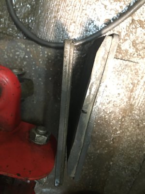

    Посмотрел справа.Все видно по фото.Раньше износ был почти одинаковый,а теперь как на стоковом суппорте.:facepalm2::shock:

    Ну значит хорошо что я такие себе не взял.Сейчас стоят сток но после полной реставрации.И колодки за 650 руб.Прсмотрю сколько будут ходить.Ставил весной,на данный момент проехал примерно 9000 км,ставил резину в ноябре,износа явного пока не заметил.

    Внутренняя колодка вся грязью забита, от туда и проблема. 100% нет подвижности.

    Пройденный этап, как только износ превысит 50% внутренняя кончится махом, по причине той же, грязь.

    Да,грязь прям кучей навалена,видимая причина плохого отхода колодки назад

    На мой взгляд, самое действенное обыкновенная продувка воздухом, даже не снимая колес, и самое главное продуть диск со стороны подшипника. В свое время решая проблему на старых суппортах с большого количества наружных колодок было сделано куча внутренних и тупо закидывал взамен. Получалось 1,5 замены и наружная к следующей замене была сработана в 0 точно как и внутренняя.
