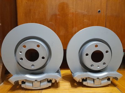

    Дима на задних уже стоят АТЕ керамик, нормуль. И на этих уже сотку с лишним проехал тоже вопросов нет, тишина полная.
    У нас многие пишут о том чего даже не пробовали и в руках не держали. По мне так тормозные колодки АТЕ, текстар, брембо, зимерман впереди всех и наверно еще фередо, пока катался на старых суппортах перепробовал много всяких

    Серёг брал в Armtek или форумавто, точно не помню в аккурат после нового года, уценка была по упаковке, как потом оказалось была просто вскрыта. И проблема с горевшим индикатором износа решилась сама собой, я тебе писал по этой проблеме, оказалось попался бракованный датчик износа по левой стороне, переломился провод в рубашке. И теперь у меня есть запасной кабель АБС :facepalm2::lol:..
    По последнему фото ты обрати внимание на вторую сверху, фото получилось немного не качественное и диск тоже верхний специально выложил внутренней стороной на показ.
