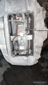

    #6344 Тубабу, 21 сен 2021
    да кватро.
    не будет крутиться отпилим болгаркой по корпусу, болты все равно в комплекте лежат. Съёмники не проблема, любые. Думаю про тормоза можно забыть.

    Подшипник задней ступицы меняется проще чем передний, на замену гуляючи 2 часа. Что самое интересное выработка на внутренней обойме, смазка просто высохла.
    И еще, может показалось, после установки 4х поршневых передних суппортов задние колодки начали веселее стираться.

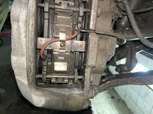

    #6347 Тубабу, 22 ноя 2021
    Накатал ещё немного + 4500 итого 28300 даже не верится. Вчера менял резину результат радует на моей машине и такой пробег на передних колодках.
    За одно махнул рулевые наконечники, правый свое отходил, левый еще поездил бы. Не менялись с рождения;) Машина стала держать колейность не рыскает.

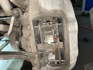

    #6350 Sergey4, 22 ноя 2021
    Серег я накатал 15тыс. пока,на вид как твои на фото выглядят.Это для меня уже рекорд на старых больше 12тыс не удавалось.
    з.ы. fima76 помогу немного Тубабу,суппорта от ку5 и на с7 тоже ставились номерки
    8R0615107F
    8R0615107D
    8R0615108D
    8R0615108F
    Тубабу нравится это.
  11. Димася
    Димася Живу я здесь
    24 дек 2010
    1.493
    А4В6,АМВ,Q+мешалка,Урод С6, трахторчуга
    Проехал на своих пока 5 ткм, на вид как новые ставил , так и остались, и кстати рулевые тоже поменял неделю назад, причем правому хана, левый норм, тяги не менял, все 06года
    Тубабу и Sergey4 нравится это.
