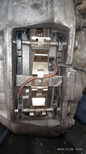

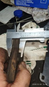

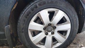

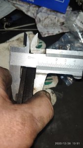

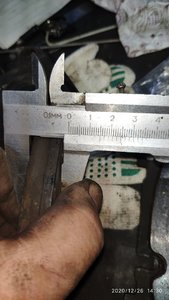

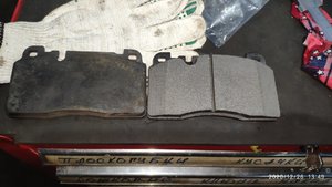

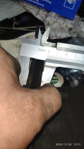

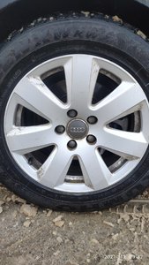

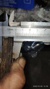

    Ну что, неожиданный маленький отчет по колодкам. И так, Немного надоела пыль на дисках от колодок, взвесив все за и против принял решение ставить керамику.
    Покурив интернет, информации лично для меня оказалось не так много как хотелось бы, выбор пал на АТЕ зад и FRITEC перед. Зад менял потому что пора, перед потому что захотелось. Зимерманы с передка в заначку, колодки хоть по цене и самые дешевые из брендовых оказались достойными за 10230 км 70% трасса износились всего на 1,5-2 мм. и если прикинуть то можно получить приблизительные пробег до загорания лампочки, думаю за 30 можно накатать без проблем

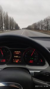

    Что удивило в керамике, тормозить начали с первого момента как будто и не было замены, проехал сегодня 92 км. хотелось больше но погода не айс, снег, город не чистят, за городом не намного лучше. Всего пару раз удалось разогнаться до 140 что бы оттормозиться для притереть. Теперь понимаю что первые впечатления обманчивы, они притираются, в вкладке с колодками написано на это 500 км. Но и почти за 100 уже ощутимо что краника совсем другой полет. Колонки не создают вообще никаких звуков до полной остановки, такое ощущение что они вообще не трутся об диск.
    И немного фото

    Так получилось что с сентября накатал больше 10-ки Воронеж, пару раз Москва, Украина ну и туда сюда по месту. Ощущения не супер но очень приятные. Сразу поясню почему не супер, задачи довести до супер с заменой всего по кругу не было изначально. То что тормоза стали другими чувствуется однозначно даже потому что при торможении машина ведет себя по-другому, потому что изнежилось усилие на педаль из за площади цилиндров в суппортах, почему-то показалось задние начали себя вести немного по другому стало понятно по состоянию дисков после не очень агрессивной езды и по износу колодок.
    Вот что точно супер это керамика:up:, сегодня накатал еще соточку город немного почистили можно по тормозить на дачу съездил проверить, на педаль нажимать почти не нужно:thumbup:. Правда вчера при замене задних колодок адаптировал не только ручник, а еще и датчик уровня наверное это тоже повлияло, в адаптациях такой пункт есть под №5 раньше при замене его не проводил.
    Минусов пока не вижу. Самый главный плюс для меня, равномерный износ передних колодок. И еще меленький плюсик замена передних колодок стала проще в разы, выбил направляющие и меняй колодки, ничего тебе крутить, подвязывать, выковыривать и вставлять втулки направляющих не нужно. На обе стороны наверное минут 30.
    Забыл вчера написать. Читал что керамику нужно греть потому что на холодную не тормозят, так вот то ли они так быстро греются то ли просто тормозят на холодную без всяких ограничений. Ощутимой разницы от температуры не заметил

    Реально не пылят, 750верст по говну и каше, тормоза не подводят
