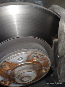

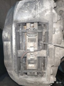

    Итак позади еще 3800. Самый длинный пробег без дозаправки 960 км. больше не смог заправка прямо перед границей дальше дорого:facepalm2::cry:, дорога через столицу, немного пробок по М7, в столице почти не толкался, очень плохо на участке Брянск-Могилев все в фурах много обгонов.
    На заправке натолкал 67 л., Роснефть, показания по бортовому 7.0 средняя 85 ничего особенного. Что то мне кажется на заправках становится более менее честно, раньше входило немного больше. По Украине особо не по газуешь, хотя состояние дорог стало намного лучше, но ценник в 64 все время давит на педаль газа с обратной стороны:D хотя и движуха намного свободней, обгоны практически всегда сходу и бортовой показывал 6.4 было даже 6.2 но и средняя скорость 73-79
    Заметил одну интересную штуку, на спорт режиме тормоза стали немного другими, педаль как будто становится без свободного хода, похоже на то когда на адаптивном круизе едешь. раньше
    е не замечал подобного.
    На днях сниму колеса посмотрю что там с колодками, это самое интересное, почти 10ку накатал. Фото выложу
  15. Тубабу
    Тубабу Живу я здесь
    8 ноя 2012
    3.580
    А6 3 TDI квак 08
    #6195 Тубабу, 17 ноя 2020

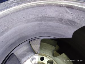

    Получил то что хотел. Это уже понятно без лишней писанины. Правое колесо даже снимать не стал, специально не мыл. Не маловажно на колесном диске не вижу металлического налета от тормозного диска
