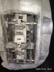

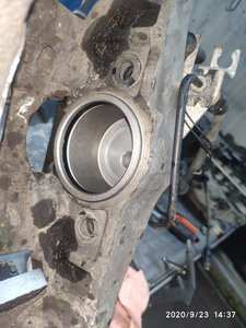

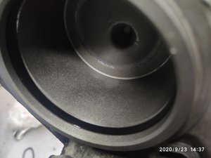

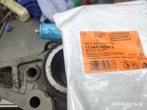

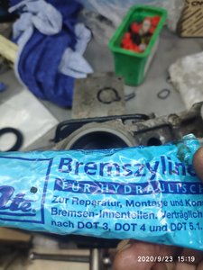

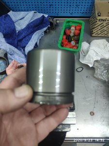

    Родные менял на 230. это были самые классные диски:cry: менял на АТЕ с насечками не одходили и 50, купил еще одни АТЕ простые и потом еще одни текстар. Теперь в наличии 2 пары простых, текстар и АТЕ с заменой колодок меняю и диски предварительно проточив.

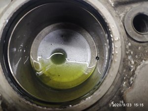

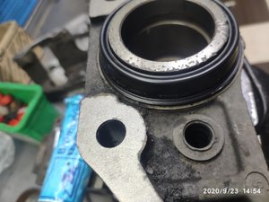

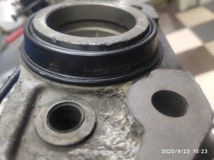

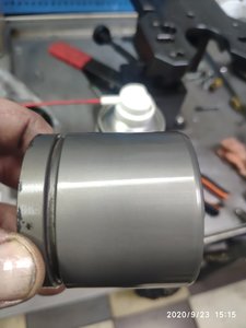

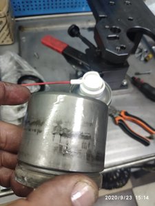

    Старые суппорта перебрал, лежат ждут своей участи вместе с комплектом новых колодок. Многие наверное подумают для чего перебирал старые, да просто так, потому как новые запчасти лежали ждали своей участи. Хотя их и перебирать не нужно было. Фото кину чуть позже.
  14. Тубабу
    Тубабу Живу я здесь
    8 ноя 2012
    3.580
    А6 3 TDI квак 08
    Вот
    Guru нравится это.

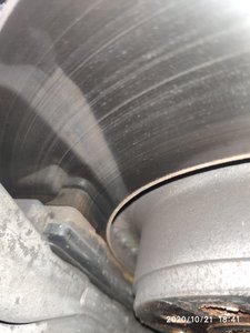

  15. Тубабу
    Тубабу Живу я здесь
    8 ноя 2012
    3.580

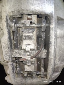

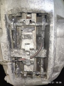

    А6 3 TDI квак 08
    Еще. Уже все установлено на свои места. В принципе все без выработки.
